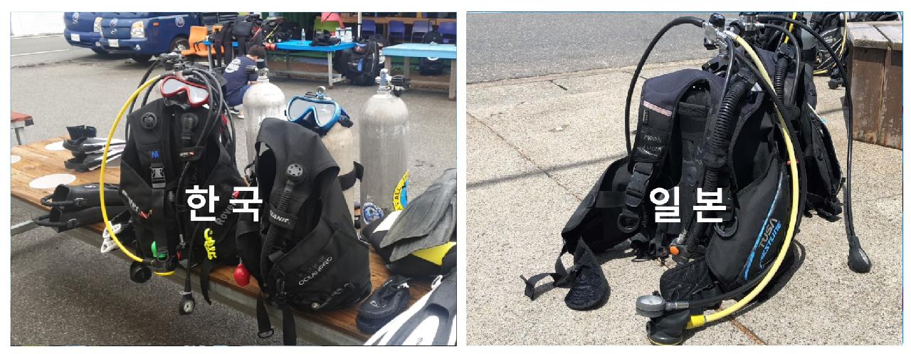

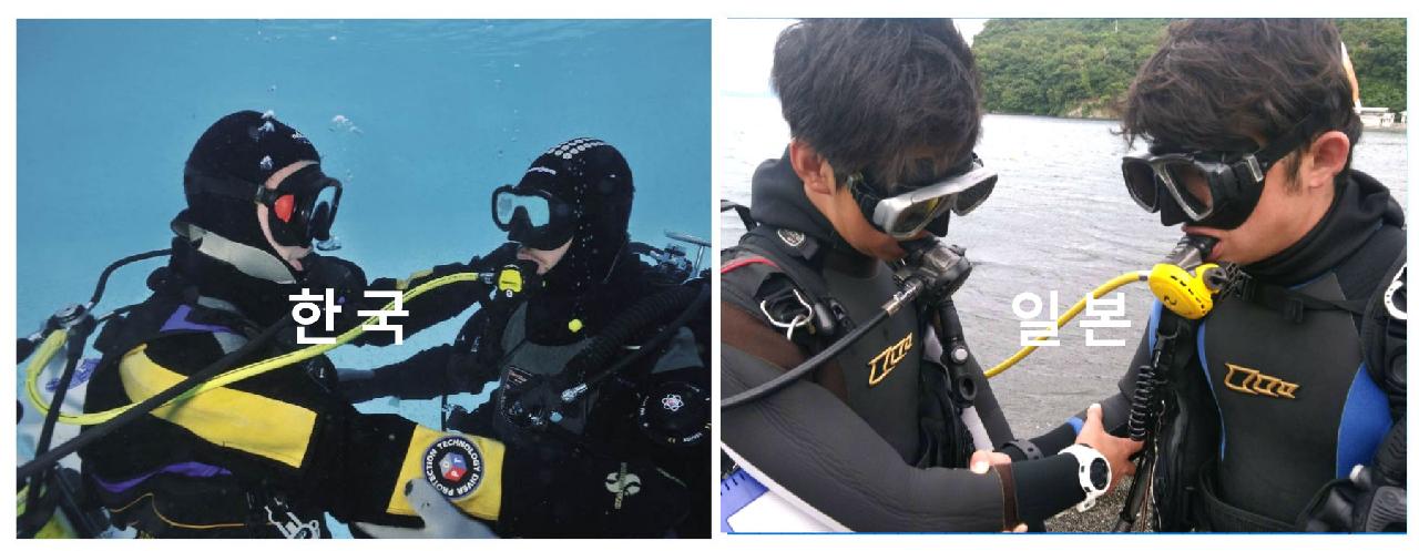

얼마전 제주도에 스쿠버 다이빙 즐기러 오신 일본 커플분의 레귤레이터를 보고 처음에 깜짝 놀랐습니다. 한국 다이버는 아래 사진과 같이 대부분(아니 전부라고 해야할 것 같아요) 주 호흡기와 보조 호흡기가 오른쪽, 게이지와 드라이슈트 호스는 왼쪽에 위치하고 있습니다 하지만 제주도에 방문하신 일본 다이버 분의 레귤레이터는 주 호흡기와 드라이슈트 호스는 오른쪽, 보조 호흡기와 게이지는 왼쪽에 있어서 잠깐 어리둥절 했습니다. 알고보니 두가지 모두 올바른 세팅방법이며 일본에서는 두 가지 방법 모두를 사용한다고 하더라구요. 한국에서는 보조호흡기가 오른쪽에 위치하는 세팅 방법을 사용합니다. 이는 주호흡기, 보조호흡기가 같은 오른쪽에 있어서 주호흡기에 이상이 있을 때 재빨리 보조호흡기로 바꿔 사용할 수 있는 장점이 있습니다. 하지만 상대방(버디)에게 호흡기를 줄 때 호스가 S자로 꺽이게 되어서 물기가 불편하다는 단점이 있답니다. 하지만 보조호흡기가 왼쪽에 있는 경우는 장점과 단점이 반대가 됩니다. 즉 내가 사용할 때는 호스가 S가 되어 불편하지만 버디에게는 정면으로 주기 때문에 훨씬 편하다는 장점이 있습니다. 레귤레이터 세팅 방법에 따라 공기가 고갈 되었을 때의 대처법에 차이가 있기 때문에 자신의 장비에 맞는 대처법을 숙지해야 할 필요성이 있겠죠? 바로 옆 나라고 같은 PADI 인데 신기하죠? 이렇게 서로 다른 다이빙 문화와 시스템 속에서 한국 다이버와 일본 다이버가 제주도에서 함께 다이빙을 즐길 수 있어 더욱 흥미롭고 재미있는 다이빙을 즐길 수 있답니다. 제주도 유일 한일 다이버 교류 센터 다이브맵으로 오세요~ ??? ?? 제주도 스쿠버 다이빙 즐기기 ?? ? 다이브맵​ ? 홈페이지 : www.divemap.kr ? 카카오톡채널 : 다이브맵 http://pf.kakao.com/_QcMExl/chat ✉️ 이메일 : amooid@gmail.com ? 전화번호 : +82-70-4242-2484
